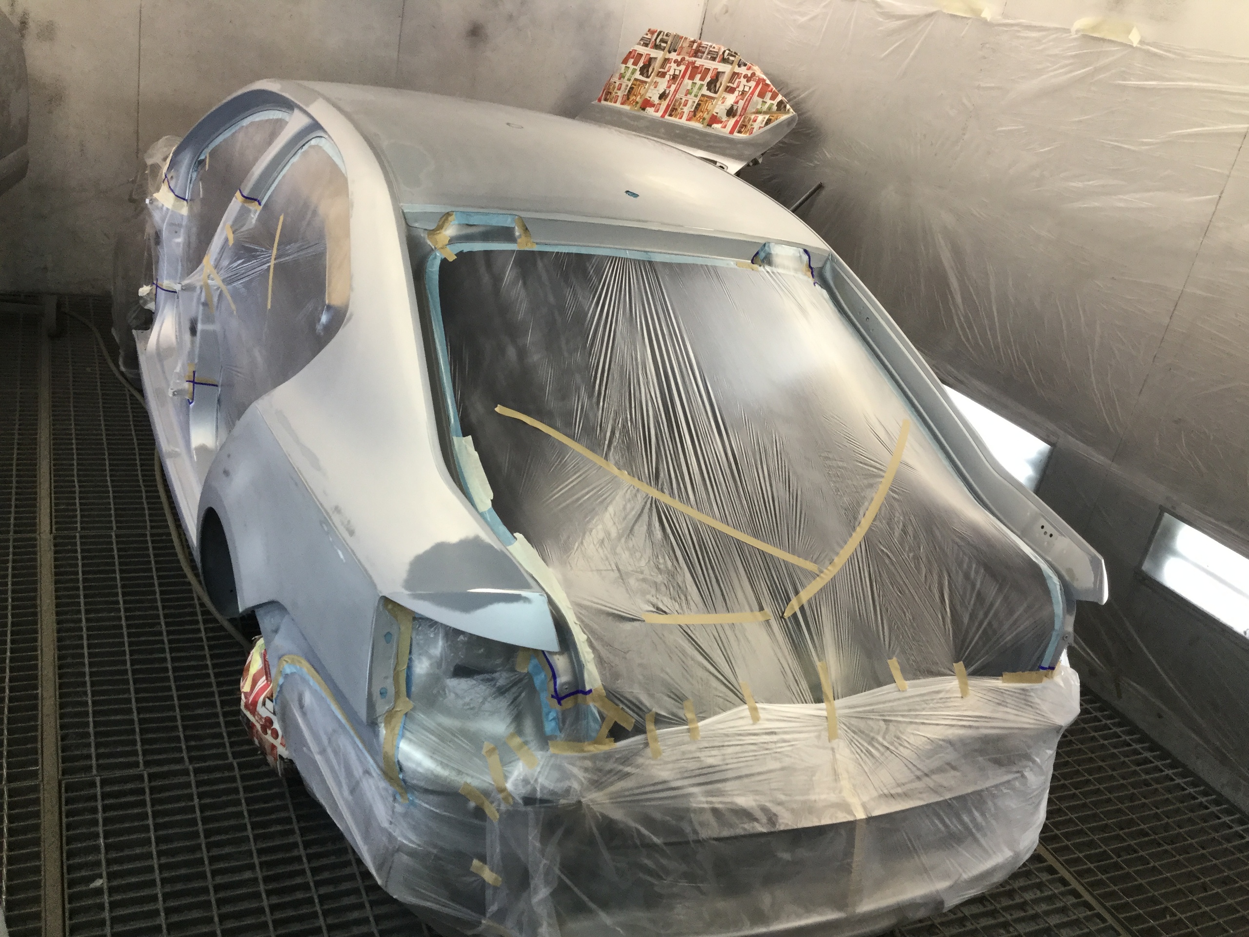

наконец-то в малярной камере
загрунтовано
крылья по стандарту в герметик
покрашено через герметик, новые заклепки установлены через воск
долгожданный финиш
