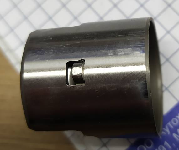

Фото не передаёт грохот "погремушки", но поверьте, что и осевой и радиальный люфт у толкателя был дикий.
ТНВД соответственно стрекотал на всю Ивановскую.
Но хуже то, что толкатель уже давно подклинивал - пошли задиры и по толкателю и по корпусу тандемного насоса ( на TSi на выпускном валу "висит" и ТНВД и вакуумный насосы, единый агрегат - тандемный насос.)
Это плохо и для ТНВД и для самого двигателя - продукты износа идут в масляную систему.
Пробег какой?
Пока я думал менять или нет толкатель. ТНВД сдох на 137тыс.км. Поменял и его и толкатель. Стало намного тише.

напиши плз артикул этих з/ч
Давно тут не появлялся.
Артикул
Толкатель брал INA 711029410.
ТНВД Bosch 0261520472.
Если верить интернету в коробках с оригиналом именно они лежат.
