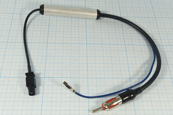

Замучился с помехами в приеме радиосигнала.  ...магнитолу Alpine.
Должна быть подключена вооот такая штучка,
Синий провод нужно подключить не к переходнику, а к магнитоле - выход или ANT или AMP, без разницы.
Такой же провод на переходнике (если используется с оригинального Факра на ИСО) разрезать, чтобы не шел к магнитоле.

Бывает еще вариант - антенный провод перебивается/замыкает в месте выхода из металлической окантовки после штеккера. Проверить легким покачиванием.
Еще вариант - сгнил усилитель (или контакт массы усилителя) - нижняя часть антенны.

Вечер добрый.На первом Ромике через год,а может раньше,сгнила плата усилителя,расположенная в пластмассовом основании антены.
Плату удалил,поставил перемычку между антенной и кабелем,а на входе магнитоллы поставил усилитель как на фотографии предоставленной "Юркiй".
